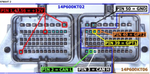

Всем доброго!
Подскажите, пожалуйста
Есть ли отломы pcmflash для таких мозгов suzuki, m16a АКПП awd.
Приобрел оф сканматик 2 про и отлом pcm 1.2.0, если отломов нет, то какой нужен оф модуль (искал в сети и предположу что 71)
Спасибо
    412,7 КБ · Просмотры: 10
У вас блок МЕ 17.9.61 почитайте в сети как с ним работать.
пины
71 модуль
Bosch MEDC17 Bootloader - 18000р
для работы требуется прямое подключение к разъёму ЭБУ и адаптер Scanmatik 2 или Scanmatik 2 Pro
MEDC17 (TC1762/1766/1792/1796) FLASH [RD/WR/CK]
MEDC17 (TC1762/1766/1792/1796) EEPROM [RD/WR]
MEDC17 (TC1724/1728/1767/1782/1784/1797) FLASH [RD/WR/CK]
MEDC17 (TC1724/1728/1767/1782/1784/1797) EEPROM [RD/WR]
MEDC17 (TC1791/1793) FLASH [RD/WR/CK]
MEDC17 (TC1791/1793) EEPROM [RD/WR]
MEDC17 BSL PASSWORD [RD]
EDC17C06 EEPROM (8KB) [RD/WR]
EDC17CV41 EEPROM (32KB) [RD/WR]
MEV17.2 EXT EEPROM (8KB) [RD/WR]

ПЦМ отлом делает их норм без проблем читает пишет, можно сканматик или Диалинк с ним использовать
подойдет ли для подключения универсальный кабель от китайматика для оф скаматика?
Не нужно снимать с машины если снял то можно и через универ кабель, но зачем все это /)
