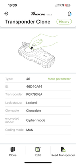

А может кто нибудь ключ прописать в епром? Id ключа в первом посте указывал. Или может подскажите где дамп 95080 найти что б сравнить с моим и попробовать самому вписать 🤷🏼‍♂️
Тему можно закрывать. Проблему решили. Оказалось что после замены коробки она как то не до конца вставала в режим Р и поэтому моторник не давал программировать ключи. Узнали случайно. При повороте ключа не было старта, что не похоже на проблему с иммо. Перевели коробку в режим N и старт пошел. После этого и ключ привязался. Правда не родной. Пришлось создать новый чип иммо key tool mini. Всем спасибо за участие)))
