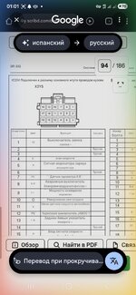

Всем привет парни привет есть у кого нибудь схема на данный авто 23 год кабина интересует горит пред 27 на омывайку но при этом не работает печка дворники итд
Завтра
Нашел коротыш висит на разъёме x2y5 на 14 пине но он у меня пустой по схеме
    680,8 КБ · Просмотры: 12
