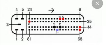

Отправьте пожалуйста схему подключения bosch m73 ителма на столе по пинам,а то по схемам из интернета уже битый час не могу подключиться сканмастер каном
что-то с тумблером на зажигание или с резистором нет?
Я включаю одновременно, всегда сразу срабатывает
Openbox. Сути не должно менять. Попробуй через отлом опена попробовать
В самой программе, в разделе "Справка", есть схема подключения.

Это когда М73 Бошем стал??? И какая в нем прошивка? А то можно и автеловской прошить. Камень и закроется.
Извиняюсь,ителма м73
Подключение один в один январь 7.2 опен бокс отлом делает . Сом порт сначало определите . И сразу четение. Можно и скоростью поиграться. У меня по первой тоже не выходил пока скорость не поменял
