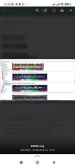

Хочу прошить блок melco mh8305f прошивка ЕН8222_F0 k-tag ом. На схеме подключения в инструкции к k-tag boot pin 5й по счету в четвёртой колодки блока, а на фото которое размещено на этом сайте boot pin 6й. В остальном подключение идентично. Подскажите пожалуйста где ошибка подключения?

Блок оказался TH8205, не подскажете схему подключки?
так чисто информация для общего развития, что вы не путались: mh8305f - это процессор, а Kefico - это модель эбу
А эта схема подключения точно подойдёт к моему блоку просто в хелпе к к таг идёт другая схема подключения. По схеме из к таг прошивку считывает а при записи пишет что ошибка в проводке. Фото блока прилагаю. Блок вскрывал процессор стоит mh8305f.
    1,4 МБ · Просмотры: 6
вы уверены, что у вас boot pin на к-таге рабочий? проверьте мультиметром.
Да Бут пин рабочий 17в даёт при попытке чтения, записи! Кстати Бут пин 6й по счету от правого края 4й колодки. В хелпе к к таг не правильно!
ну я вам и скинул правильный распин
Спасибо. Буду пробовать!
