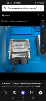

Вот так получается нужно

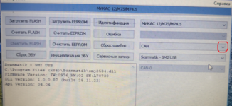

А подскажите как здесь выбрать ком порт

Почему читал

Ну вот и подключайтесь по этой схеме. Если выбираете любой J2534 то у него не будет COM-порта они все будут обозначаться как CAN (программа сама знает куда сигналы отправлять). Как вариант если не соединяется можно прошить через обычный кабель k-line типа VAG KKL409 (вот для него и надо будет указать COM-порт).
