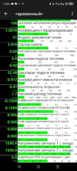

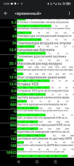

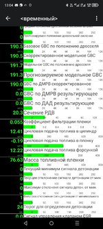

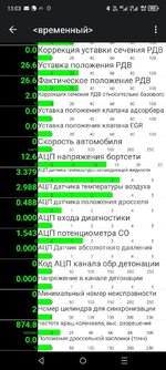

Но не стоит оценивать показания ДМРВ в вакууме, на расход воздуха влияет подсосы воздуха, перетечки через дроссельный узел (которые у ЗМЗ всегда есть) и нагрузка, и УОЗ, и температура двигателя, и даже вязкость масла. Определить неисправный ДМРВ без ошибок, очень сложно.
Самый объективный параметр это реальный расход топлива, и параметр "Барокоррекция" который видно через Авто тестер 5
Если коротко, ЭБУ при переходах между режимами стационар/не стационар, сравнивает табличные показания с реальными и вносит высотную коррекцию. Если Барокоррекция через день-два эксплуатации уходит в минус (а вы при этом не находитесь ниже уровня моря) то ДМРВ, вероятно неисправен. Если в незначительный плюс(1-3-5), то не страшно.

Я сканматиком 2 про версия 2,21,32 пользуюсь, чтобы ноут не таскать на улицу. Куплю дмрв — проверю автотестером.
