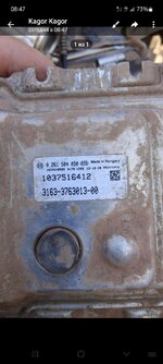

Доброго времени суток, есть УАЗ патриот, блок 17.9.7 он по какой то причине вышел из строя, машина на нем не заводится, у клиента есть блок с буханки 17.9.71, машина заводится но работает не стабильно(фото блоков прикрепляю)
Можно ли как то сделать клон со старого на новый, будет ли это работать, пцм 71 есть, вопрос реализуемо ли это, может был у кого то опыт?
Если первый 17.9.7 а второй 17.9.71, то клон вам не сделать. а вот заставить работать 17.9.71 думаю в полне реально
дк оба отключать, изалить подходящий софт
Этот блок тоже 17.9.7 и на патриоте он работать не будет, т.к в нем отсутствует драйвер электронной дроссельной заслонки, плюс в нем на две катушки зажигания ключи стоят, вам надо на четыре.
