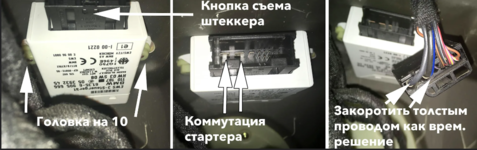

Успешно прошил BMW E39 2.5 TDI М57 2002 гв IMMO OFF
Эбу стояли BOSCH 0 281 010 314
Работал комбиком, модуль EDC15P
Считал фулл флеш, отправил калиброщику, залил тем же модулем
Распиновка ниже фото (на бут ставил резистор 6.8 кОм)
после иммо офф отключить блок евс, сделать перемычку как на фото
