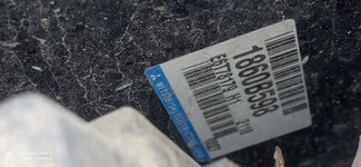

Успешно прошил Peugeot 4007, он-же Mitsubishi Outlander XL. 2012г.в. Мотор 2л. Читал/писал по розетке 24 модулем PCM китай + Сканматик 3 по розетке. Чтение 2 минуты, запись, примерно, так-же.
Забыл уточнить - включается свет и вентиляторы. Я использовал пусковой бустер, предварительно отключив венты.
Читает/пишет около 2 мин. Нет смысла подключать зарядку.
Вентиляторы отключать надо, разъёмы расположены сверху,
доступ очень хороший. Ещё желательно снять разъёмы с катушек зажигания.
Лично я разъёмы с катушек зажигания на таком авто снимаю.
