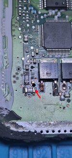

Утонул MEG17.9.13 помгите отcледить дорожку
alesalesw
06.01.23
10
4
Доброго вечера всем! помогите отследить дорожку, принесли такой эбу. Был залит водой, моторник восстановил, но акпп не могу найти куда идет дорожка от сопротивления. на 17.9.21 он прямым уходит на разъем, тут увы донора нет.
А какая цена ремонта данного блока если не секрет? Просто цены на эти блоки 45+ интересно сколько вы собираетесь взять за ремонт?
А какая цена ремонта данного блока если не секрет? Просто цены на эти блоки 45+ интересно сколько вы собираетесь взять за ремонт?У
Уже нашел, по meg17.9.21 почти блинецы, по ремонту 15 000 руб.
кому пригодится
