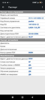

всем доброго утра, обратился клиент машина 2107 он ее модернизировал штатный двигатель расточка 1.8, распредвал ОКБ 54, доработанная гбц, коллектор выпуск ДК про, впуск дроселя Стингер, машина запускается и сразу глохнет, когда ставил дмрв и дул компрессором машина заводилась и кое как работала, ему сказали поменять прошивку чтоб эбу не уходило в аварию. ЭБУ автел А226FM10. Датчики отцепленны: дмрв, дхх, обсорбер. поеду к нему на диагностику.
    219,8 КБ · Просмотры: 6
Что это за авария, в которую уходит ЭБУ ?
думаю только онлайн откат поможет....
Тысяч 100 за работу объявляйте. Надо переходить на инженерный блок и катать. Может даже на я5 переделывать.
