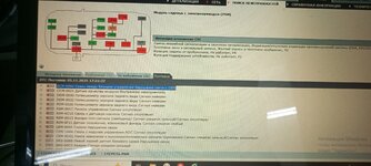

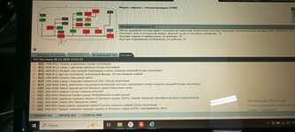

Всем здравия, прошу помощи история такова знакомый купил сие чудо, покатался пару дней и все авто не заводиться, нет импульсов на форсунки хотя через диагностику тесты по форсам проходят, думали проблема в эбу двигателя, заменили методом клонирования все тоже самое запуска нет, все блоки на связь выходят но весят ошибки по мелочам, уже голова болит, пните в нужном направлении может я чего не вижу!

Уперся в ошибку srs-00d3 вида пишет что авто не запуститься, облазил всю машину нашел ток четыре боковых датчика удара под капотом нету, кто нибудь знает на что она указывает данная ошибка?

Смотрю на ошибки..по srs много ошибок..ЭБУ как то связан srs? Это конечно вопрос..может какой коротыш по этой линии,и ЭБУ решил запретить запуск.У Рено есть такая фишка,если опорное сажает какой нибудь датчик,то запуска нет.Может того же случай.А может бред пишу..

Как раз ошибка 00d3 по виде вроде запрещает запуск но не могу найти этот датчик столкновения нашёл ток четыре в стойках
Либо сем меняный и в нем слетел конфиг иначе откуда ошибка по блоку DEM если авто передне приводная
