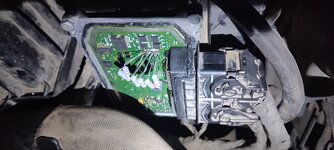

Друзья приветствую, вопрос, вообщем авто притащили на галстуке, заводится и сразу глохнет, до этого не работала турбина
В этот день после трех запусков перестало заводиться
Значит мерию искру ее нет, ставлю свечку мелкая проскакивала
Импульс контролькой диодной есть
Плюс минус на катушки отличный
Но вообщем клиента отправил за катушками, ставим искра дохлая но авто заводится и на 500 об. Тресется на газ нереагирует

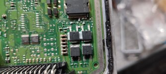

Разбираю мозги тыкаю контролькой на базу транзисторов прям на подключенном авто
Авто раьотает, и даже газует до 6к оборотов но недолго минуты три

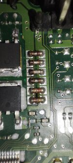

На мозгах есть дорожка резюков, по которой видно что она крошится, вообщем щас они все сдохли, нет контакта, никто не знает их сопротивление? Хочу подпаять обычные из запасов и попробовать оживить
6 резюков слева от ключей(транзисторов)
Туплю, по цветам все нашел
В принципе как и на других эбу
Что то типа токоограничительного резистора, номинал плюс минус как у всех
Ну теперь прикуплю таких резюков, у нас по сути два или три пришли в негодность, следом повышение сопротивления, следом слабая искра, ну а когда все отрыгнули искра и кончилась)

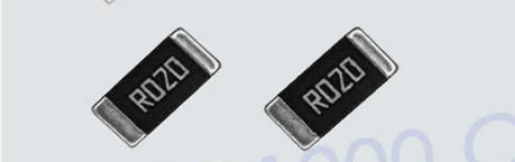

Поставь пару таких на пробу.

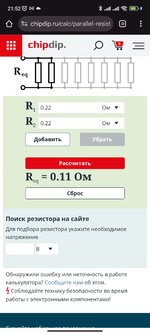

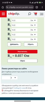

Не маловато? Сопротивление от количества растет в геометрической прогрессии?
При параллельном соединении сопротивление от количества не растет, а падает. Батарея резисторов образует токовый шунт. Все резисторы должны быть одного номинала. Суммарная мощность соответственно суммируется. 0,03 ома для шунта вполне нормально.
По сути 0.025 везде практически стоят.
Это для замера тока на катушках.
Неправильно выразился, растет от уменьшения количества ?

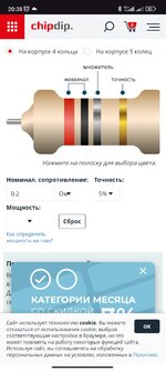

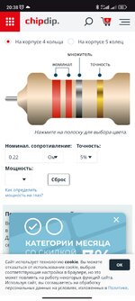

Я про это и говорю, если я поставлю 2 по 0.22 шунт ьудет 0.11 ом, а если 6шт поставлю
как раз 0.037
Боюсь с двумя резюками объебусь и че нибудь погорит?
Не получите мощности на ключах так как потеря будет на резисторах и уходить на тепло. Лучше больше резисторов !!!
