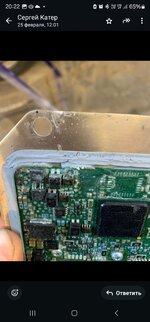

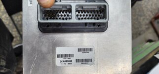

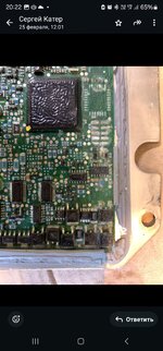

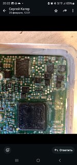

    1,5 МБ · Просмотры: 17
    1,4 МБ · Просмотры: 18
Пробовали вычитать со старого, но он молчил🤷‍♂️
Я бы перекинул сгнившие компоненты с нового но это крайняя мера
Для начала отмыть в ультразвуковой ванне.
Дальше смотрим на элементы с коррозией. Это, как правило, цепи питания.
Снимаем, проверяем на отсутствие КЗ на выходах стабилизатора.
Дальше, для того чтобы вычитать, можно сразу вторичную цепь от лабораторника запитать.
