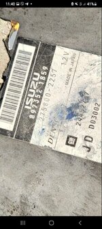

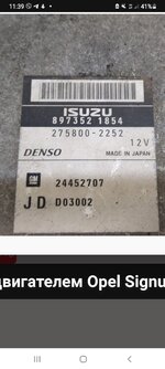

Автомобиль Opel Signum 2003 г.в.
Двигатель 3.0 cdti модель Y30DT
897352-1859 штатный блок
897352-1854 на замену
