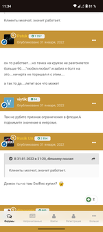

Наткнулся на просторах интернета, обсуждение по поводу работы круиза. Решил сразу прикрепить, чтобы учли этот момент, уважаемые калибровщики.
