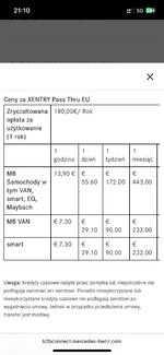

Дело не в VAT ( VAT это НДС и он тут не причем, ) есть такое как номер NIP для фирм для этих фирм есть PKD (код деятельности, до 20шт на фирму) в PKD должно быть внесено ремонт автомобилей. Этот NIP и данные человека который будет пользоваться xentry вносятся при регистрации, потом этот NIP проверяет MB и потом уже все остальное. К 180€ нужно добавлять стоимость каждого использования xentry, есть на час, на день и т.д.

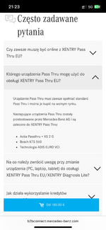

А Mb Star должен быть оригинал или китайский С4 подойдет, или pass tru через scanmatic 2 ori прокатит? Онлайн подключить.

Или любой passthru или оригинал C6 или 1 из рекомендованых серийный номер устройства привязывается к учетке, соглашусь с автором поста выше, для чего вам оригинал? Он нужен по большому счету только для машин после 2020 года
