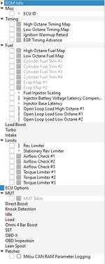

возможно ли както это все исправить через EcuFlash ?
