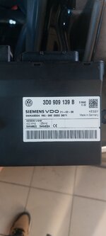

Всем привет кно нибудь может подсказать как поменять блок кесс туарег1 . Можно просто перепаять епром или так не прокатит
Фото блока
    1,2 МБ · Просмотры: 12
год авто? номер kessy ?
Перенос eeprom не прокатит, даже не пробуйте если не хотите потерять данные immodata! данные в еепром в крипте.
Только заново ключи пришить
Вобщем слили с епрома, записали в блок с разборки машина запускается, но замена блока не помогла проблема осталась.
В блоке висит ошибка 00166. Ошибку стираешь включаешь зажигание или запускаешь вылазит ошибка и перестаёт замок работать бывает можно несколько раз включить выключить и только после этого перестает работать. Может кто нибудь сталкивался с таким. Все началось после своего акб и запуска на заряднике
защелка исправна?
Когда сбрасывается ошибку
Вставляешь ключ замок разблокируется достаёшь ключь блокируется хоть сколько раз все начинается после поворота ключа
При этом с сигнализации запускаешь глушить хоть сколько раз
Разобрался сам накосячил провод оторвал пока разбирал
