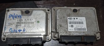

Здравствуйте . Притащили ГОЛЬФ 4 1999 двигатель стоял 1.4 маркировка неизвестна клиент только купил эту машину, сделали свап на 1.6АTN. машину трясёт блок м марели law4av.va 036 906 014AB на связь не выходит , внетри блок ремонтированый в перемычках весь . нашли блок на разборе ме7.5.10 вроде с 1.4, данные вычитал , прикрепил . кто поможет настороит под 1.6 отклчить иммо? и по распиновки будут ли камни?, еще не открывал схему

Косу и все датчики от ме7.5.10 для начала прикрутите, после уже о прошивке думайте.
Был такой ещё блок на разборке
    211,9 КБ · Просмотры: 6
в таком темпе лучше январь 7.2 и кастом прошивка
Как вариант , но я его тогда лучше отправлю ). Не могу найти инфу какой блок точно устанавливался на 1.6 АТN родной может получится поискать
