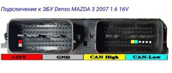

При попытке поднять 42 модулем на столе, заливая сток, заканчивает с ошибкой, какие есть варианты поднять?
Адаптер какой используете ?
По такой распиновке

Галета поднимит, только это за счет клиента прошивка его и проблемы тоже.

А я бы на месте клиента сказал бы что это адаптер и оборудование у мастера "@овно", что за спец который не проверил что он собрался записывать.

Сток у вас SW-Z634EB000 HEX
Теперь наверное только Пиасини или Кетаг поможет.
А залили Z6C2-188K2-B
И проц другой !!!
