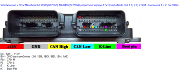

Через бут режим на столе если подключаться PCM, правильно ли выбрана схема подключения?

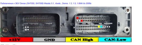

Через OBD2 не даёт ничего сделать, просит включить зажигание когда оно включено.Писать придется на столе, нужна правильная распиновка подключения с помощью SM2, в той которую я скинул не уверен до конца
держи

у тебя же 1.6
    395,7 КБ · Просмотры: 13
Теперь наверное только Piasini поможет.
Можно жмякнуть и 42.И тот и тот работает.
