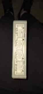

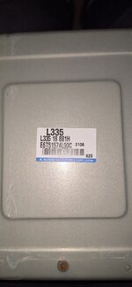

Здравсвуйте, неудачно прошил мазду теперь не отдает иденты, помогите советом вот файлы
пцм поднимет со снятием
т.е в BSL? а нет случайно схемы?
в бенче, вскрывать не нужно
понял спасибо
кесс если не справится, пцм отправлю инфу в лс
Этого и стоило ожидать, не люблю спорить
за помощью в лс
была такая машина сливал с нее прошивку
вот тут оба
а я катагом могу записать сток который пцм считал?
Поднял блок катагом может кому пригодится фулл сток мазда 6 2,3 америка
