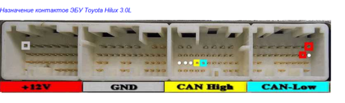

Добрый день. Подскажите по хайлюкс 2006 года. Почитал jtag через Флекс. Пишет неверный файл, как его на столе подключить по кану ? Чтоб пцм 35-м записать. 89661-0KC60 Спасибо
Чем читаете, тем и пишите!
авто не видит блок. нужно понять в чем проблема, отдаст ли он иденты,сток уже есть. нужно чтоб определило его по кану,флекс не дает пинаут для подключения на столе обд
предварительно прозвоните цепи питания на соответствие с данной распиновкой

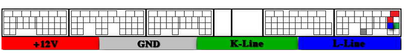

Не подскажите распиновку блока управления Toyota Alphard 2006 год.
Для подключения к pcm flash gpt
