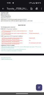

АКПП переключает нормально, но висят ошибки по муфте гидротрансформатора.
Подскажите пожалуйста, если добавить недостающие пины и подключить просто на массу, будет ли корректно все работать?
    324,8 КБ · Просмотры: 4

Родная 30-43le, а контрактная 30-43ls
Отлично! До дома доеду, пошерстю схемы. На 120-го есть.
Вот схема включения АКПП LE (твоя старая). SL - соленоид управления блокировкой гидротранформатора. На этой АКПП масса на этот соленоид берется внутри коробки.
Вот схема включения АКПП LS (которую ты установил). На этой распиновке пин 7 SLU- должен быть замкнут на массу, чтобы работало все как надо. Также проверь по распиновке правильно ли подходят провода на SLT (соленоид управления давлением).
Огромное спасибо, вы очень сильно помогли
