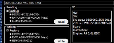

Скачай и распакуй в корень диска с
И читай и разбивай, файлы сюда
