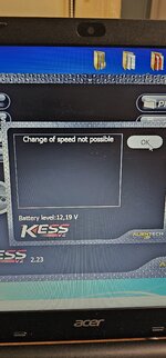

Народ всем привет такой вопрос пришол кесс решил его опробовать!!! Валяется блок ме7.1.1 подключился на столе кессом индефикаторы отдал прошивку считал а начинаю записывать тужу что считал вылетает ошибка фото ниже

У меня тоже от туарегов,4.2 и 3.2 уже готовые ждут когда заберут. Кесом тоже попробовать хотел, но машины у мастеров, каты вырезают и выхлоп делают. По кесу буду знать, что не пишет. В фото твоем ошибку кинул, Изменение скорости не возможно. Может со скоростью обмена данных попробовать надо на уменьшение настроить (k-line) ? Кстати, это возможно на кесс?

Возможно но не помогает !!! Пробывал
