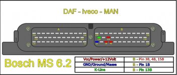

подал 12 по этой схеме не сработало. галетто не взялаВот ещё нашел. Судя по распиновке 1 это минус, 3 4 15 это плюс, 13 к-лайн.
Да как так то? Прямо мистика какая то.подал 12 по этой схеме не сработало. галетто не взяла

Читает и пишет даже рисовый Кесс.Доброго времени суток Уважаемые Коллеги. Подскажите пожалуйста был ли у кого положительный опыт чтения и записи на столе MS6.2 с помощью KESS ори или китайского? Может у кого есть распиновка подключения на столе? Всё что находит Google не работает.
Огромнейшее спасибо! Я такой информации,даже близкой,на просторах не нашел. Сам никогда с этими блоками не работал.Читает и пишет даже рисовый Кесс.
Вот по этой распиновке.

спасибо за распиновку ,как раз + 15b не хватало для kess.Читает и пишет даже рисовый Кесс.
