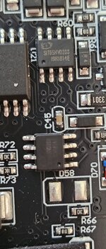

Всем привет! Прикупил учебно-тренировочный китайматик в исполнении а-ля PCMtool. Он при первом включении сразу же помер и был восстaновлен под 32й софт. Попутно осмотрел Can-трансиверы и 3 оказались на вид более-менее (на фото вверху), а на 4м надпись стерлась, похоже на перемарк (внизу). Есть возможность как-то проверить/прозвонить трансиверы на предмет оригинальности? Или лучше сразу заменить на номальные? Если в чип-дип продают нормальные... 20251224_123141.jpg
лучше сразу поменять на нормальные и забыть об этом

Для того и хочу приаккуратить его, чтобы на диагностики выездные оригу не брать...
На чип-дип нормальные? Какие вообще критерии нормальности? По полупроводникам китайские поделки можно определить по прозвонке, а тут я не понимаю...
В чипидип не встречал перемарков и подделок, часто закупаемся у них как юрлицо оптом
Я на своем китайматике проверил так :С помощью мультиметра
Мультиметр помогает измерить сопротивление, напряжение и непрерывность. Некоторые шаги для проверки:
utmel.com
Отключить питание системы.
Измерить сопротивление между линиями CAN High (CAN Hi) и CAN Low (CAN Lo) — в здоровой сети должно быть около 60 Ом.
Проверить уровни напряжения:
Между CAN Hi и землёй — должно быть от 2,5 В до 3,0 В.
Между CAN Lo и землёй — должно быть от 2,0 В до 2,5 В. Если показания отклоняются, это может указывать на неисправный трансивер или неправильное заземление. Заменил все 4 штуки,брал в чип и дип .
Киайматик, разобрал, стоят кан китайские, заказал так же с Китая вп233, пришли замерил, 75-75-77-79 ком, выпаял Китай, хотя и они работали отлично ,замерил два 62-62 ком, два 132-132 ком , что бы это значило не знаю, но два сильно завышены, или может так и нужно, но как бы все работало, шило, диагностику делало, прошивку залил 32, поменял Кан трансиверы, следом прошил ЭБУ, сделал диагностику, все работает так же.... Вопрос а накуя их перепаивать то?
Ну как накуя, наверное что бы руки паять не разучились, я со своим ничего не делал, вот уже года 4 работает как всем известный автомат, что он только не повидал, даже под колесами побывал😂
Вот и я об этом же подумал, сразу же вспомнил как паять. Вот только теперь интересно где какой китайский кан стоял, с сопротивлением так на всякий случай, если надумаю ещё раз вспомнить как паять, а то уж больно разница сопротивление 62 ком в двух и 132 в двух
