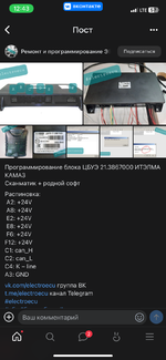

Чем прошить блок Итэлма 215.3867000
Блок новый пустой
Сканмат у меня отлом,отказался шить,он работает до 213 серии,а тут блок 215 цыфры,щас принесут оригу буду дальше пробовать
