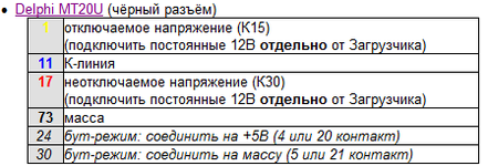

Доброго дня всем, чери тиго т11 двигатель 2.4,чем прошить данный эбу, пробывал алексфлешером по обд не берёт, комбика нет, может как то на столе можно алексом.

На столе алексом попробуйте. С комбиком как то была история с похожим блоком, по обд не взял, на столе справился.
На столе.
Битбокс

и лудче с этими блоками работает комбик, модуль советую купить так как не раз придётся сталкиватся, шются и по обд и на столе!
Вот что показал сканматик, если верить сайту чиптюнер то по серийной MT20U
Все правильно - MT20U

Авто с такими ЭБУ- вагон и тележка, в комбике есть все вариации, делается по розетке, читается и флешь и еепром (хватит для клонирования, умирают они иногда)
