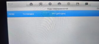

Большое спасибо всем за помощь! Залил прошивку, ошибки по кан шине и скорости двигателя в коробке ушли, в двигателе по кан шине тоже ушли. Двигатель работает нормально. Но появилась ошибка по температуре топлива P 0182 .Пробовал заливать 2 прошивки 23710-CA060
23710-CA061 результат тот же. Ошибка не удаляется. Посмотрел сканером показания датчика температуры топлива, показывает 250 градусов. Поэтому и ошибка. Будем добираться к датчику проверять цепь либо сам датчик под замену. С прошивкой от Теаны этой ошибки небыло, возможно там нет этого датчика.
Вот

На теане нет датчика температуры топлива. Поэтому и ошибка. Можно попробовать загасить ее
Смотрел информацию, этот датчик находится в баке в топливом фильтре. Возможно установили фильтр без датчика. Можно сопротивление подобрать в цепь подкинуть. Либо фильтр с датчиком. А каким еще образом убрать? Прошивкой?
На мурано сигнал с датчика темературы приходит на 107й пин ECM. На теане 107й пин вроде как не заявлен. Хоть и присутсвует физически. Если штатная цепь от датчика температуры цела, то она должна приходить на 107й пин. Если все-таки сигнал доходит, но ошибка есть, то нужно модифицировать софт. Либо загасить DTC, либо задать какое-либо среднее значение по температуре...
