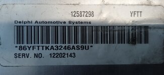

Приветствую! Коллеги, нужна подсказка. Имеем авто Saturn Vue, на нём стоит опелёвский мотор, ЭБУ Delfi Delco GMPT E-15, мотор X22SE, судя по всему это свап, насколько я вижу, в ключе нет чипа, значит вероятно, ИММО отключен. Стоит задача замены ЭБУ. Самое простое- слить FULL и влить в донорский блок. в КТАГ я не нашёл этот ЭБУ (возможно, он там есть под каким- то другим названием/ маркировкой). Знатоки, может кто- то имеет понимание, чем это сделать? В КЕСС он есть, но это конечно будет не FULL. Где вообще в таком блоке живёт иммо? Может мне и КЕССа хватит? На фото стикер ЭБУ, на котором авто ездил.
Если это Saturn VUE до 2008 года (в пластике), то там как такового иммо нет. В замке зажигания стоит магнитный замок со схемой, он все и разблокирует при повороте ключа в замке и получения сигнала от схемы. В ключе чипа нет. Блок на фото это ЕСМ от него. Изначально должен стоять мотор Z22SE цепной. А вообще вот инфа: Чип Тюнинг Saturn vue Z22SE сток блок 12202143
Благодарю за ответ! Да, действительно стоит Z22SE. Была замена ЭБУ, стал от Вектры В. Стоковую прошивку я нашёл, влил KESSом, всё работает. Тему можно закрыть.
