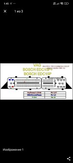

Volkswagen Bora 1.9, 115л.с, 2001г, дизель.
Нужно отключить егр. Но чем прошить и как прошить не знаю

Vag kkl, galletto 1260, mpps, edc15 делает почти все. Не парься, просто делай все по инструкции, ноут к сети машину на зарядку. Выбило ошибку при записи, не выключая зажигания пробуеш писать по новой(в этом случае игногишь просьбы флэшеров выключить зажигание). Дампов в интернете куча в свободном доступе, если что на столе поднимешь, тем же оборудованием в бут моде
