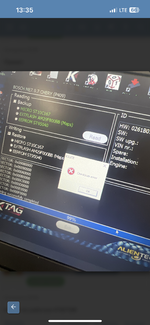

Знаю что этот блок делается чем угодно
Конкретно щас с собой Ктаг в конце чтения флеши вылазит ошибка чек сумм высчитывает 256 вместо 1024
    4,9 МБ · Просмотры: 20
Протокол 408, подключена правильная, менял подключку и тоже самое
Или блок уже шитый или не китайский или он не знает такого софта. Это не исправить.
В редких случаях помогает установка программы 2.25.
2.25 установил, тоже самое, а если записать то блок ляжет?
