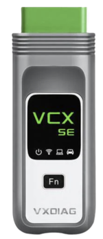

Имею такой девайс и xentry, это может чемто помочь?
