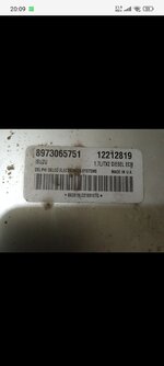

Нужно узнать цену иммо офф на данном блоке и если согласую с клиентом то будем отключать...
Система иммо глючит и клиент хочет просто отключить понимаю можно поменять или починить но клиент хочет отключить
фото блока прилагаю

Блок с иммо около 10 тысяч стоит, отработало 20 лет деталь свое,пора менять,я сам в шоке на других машинах без проблем а на Опеле нельзя
Там не понятно или антена моросит или иммо блок машина не близко
А вы уверены, что дело в иммо? Лично сами видели статус иммо, когда машина не заводится? Обычно на этом двигателе блок управления насосом ломается. Первые симптомы - двигатель не всегда запускается. Ну а потом всё это прогрессирует.

Я поговорил с клиентом он говорил что сделали диагностику сказали иммобилайзер сможем отключить ???
Решения иммо офф на эти блоки нет. Обратите внимание на блок иммо на руле, в нем зачастую проблема.
Клиенту сказали типо ключи отвязываются....
