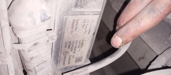

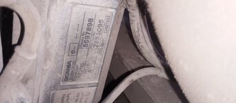

Ребят, всем хелп! Имеется Скания P440, 2020гв, требуется отключение мочевины. Я с ними дел не имел. Вопрос какой модуль Pcm его вычитает 41 или 44? Решится вопрос только заменой калибровок или требуются ещё какие-то манипуляции? Кто поможет?IMG_20250515_152734.jpgIMG_20250515_152718.jpg
а эмулятор ?
У Вас емд1 блок
Нужно править флеш моторного и конфиг.
Флеш моторного много чем можно
Конфиг только SDP или X-com
