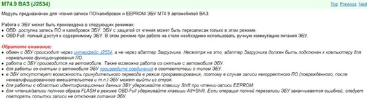

Всем здравствуйте. Хотелось бы задать вопрос. Суть следующая: Вчера приехала абсолютно новая гранта с 8 клапанным мотором, 2025 года. Заявка была на активацию круиз контроля. Активацию сделал без проблем через MD flasher, но решил почитать ЭБУ. В наличии комбик с модулем М74.9. При попытке чтения еепром, выдал не верный ответ ЭБУ. Флэш при этом считал. Считанный Флэш отправил калибровщику, он сказал что там что то не то с контрольками. В общем я так понял комбик нормально не работает с этими ЭБУ? Вот думаю для этих ЭБУ брать MAster edit PRo, он еще и с фулл Флэш работает. У кого какой опыт работы с этими ЭБУ?

Техподдержка комбилоадера что ответила по этому вопросу ?
В итоге м74.91 читает-пишет комбик?
Комбик всегда работал как автомат калашникова
