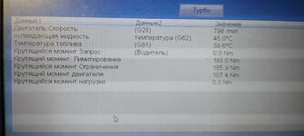

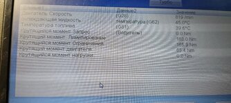

Пригнали машину уже после двух сервисов. Глохнет при включении передачи.И запуск на холодную раза с пятого. Ошибок никаких нет.Но если снять разьемы с датчиков температуры топлива и двигателя. То спокойно заводится но обороты повышенные. И уже при включении передачи не глохнет..Снял показания крутящего момента. При вкючении вередачи возрастает до 110-117 и машина глохнет..

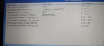

В работе стоит Тауран с таким же мотором и у него показатель крутящего момента остается почти не изменным при включении передачи
Прошивка с этой машины может кто посмотреть сток или нет?
