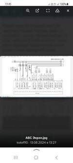

Приветствую. На автобусах маз 206 линия диагностики в блоках экран не запинована, только самодиагностика. Я кидал провод с К линии блока на 7 ногу обд и сканматик прекрасно все читает.
Схема от маза обведена К линия
К линия это 13 пин блока?
