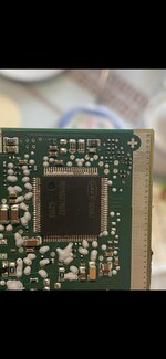

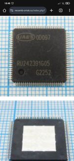

Доброго дня. Автомобиль чери тиго. Перестали работать вентиляторы. В сервисе сказали, что вышла из строя микруха. Точно такую же найти не получилось, есть похожая по маркировке. Если кто-то владеет информацией, поделитесь, пожалуйста, взаимозаменяемы они или нет.
P.S. - микруха бьётся как управление форсунками, хотя не работают винты.
На фото то, что стоит на машине. На скрине, с синими клетками - с которая в магазине .

Я ничего не решал. Клиент сказал, что блок отдавали грамотному электрику. Он поставил диагноз, но перепаять эту микруху не может, говорит - не умеет. Что конечно очень странно. Потом обратились ко мне, блок будет завтра. Заранее микруху нашёл и решил поинтересоваться, может кто-то имел дело с такой проблемой.
так может сначала проверить на машине шим сигнал доходит? может транзистор сдох как правило это бывает.
Это такая же снизу циферки это коды производителя типа даты время партии в зашифрованном виде. Через диагностику проверить нужно и прошивка может быть кривая.
Дело в том, что всё было норм. История такая - машина в пробке стояла, закипела, антифриз на улицу и машину в сервис. Сказали, что сплавились разъёмы вентиляторов(Вероятно, что венты клин поймали) Всё заменили, включая вентиляторы - эффекта ноль. А дальше - электрик поставил диагноз, что сгорела микруха, хотя, слабо в это верится. Завтра диагностику сделаю - будем посмотреть.
