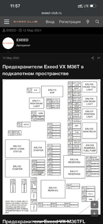

Пока подожди, схему смотрю, возможно там отдельный пред стоит
Да, есть предохранители

По вашим ошибкам сперва проверить предохранитель

Сейчас нет под рукой схем. Но по названию, думаю сенсоры, датчики двигателя
