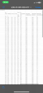

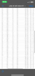

Всем привет! Температура EGT во всех режимах 474 градуса, на холостом 600 градусов. Заменил уже 5 датчиков. Все равно такая проблема. Проводка целая, прошивки пробовал разные, на стоке такая же проблема. Что можно глянуть?
CBAB EDC17CP14
Вот логи
