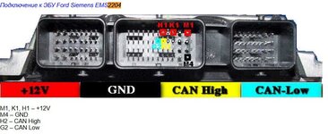

Блок снял, ещё не приговаривал, проверил питания по схеме ,h1, k1 есть +, на m1 нет +, этот пин ведёт к предохранителю на котором реле не включаетсяIMG_20251116_232528_285.jpg
Маин релей включает моторник.. после 15 клемы если что
Можно чуть подробнее? Что проверить?
Ну смотри есть ли управление на маин рейл а точней минус и плюс, то есть 85 и 86 контакт, если нет минуса ставим перемычку 87-30 контакт, толку нет но при этом все ок по питанию моторника подкидывает другой моторник
