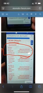

нетPcm вообще на связи?
Вот уже лучше кто то на Кане висит, проверяй напряжение кан шин на ПСМ, отключай фишку от тсм кто то кан положилА и да, в лаунче блок PCM не на связи(((
Спасибо, завтра продолжим сериалВот уже лучше кто то на Кане висит, проверяй напряжение кан шин на ПСМ, отключай фишку от тсм кто то кан положил
Блок разбирал?Я там уже рылся, была сгнившая нога в разъёме С6Посмотреть вложение 202645
Все отмыл, контакт есть
Да, плата чистая а вот 8 пин держался на честностном слове, пропаялБлок разбирал?
О, большое спасибо, буду завтра копатьВот на этом разъем кан висит
Смотрим кан л и х вольтаж, и ещё вопрос сигнализации нет случайно?О, большое спасибо, буду завтра копать
Машина твоя или в работе?Нету, спасибо, очень ценные советы, буду искать, отпишусь
