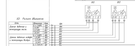

Согласно этой схеме прозвонил провода - целые. Но когда датчик вставляю - на одном 0 вольт, на остальных напруга имеется. Причем с двумя датчиками такие показания. Без датчика тоже на одном проводе 0 вольт, на остальных 5.

Я имею ввиду ошибка висит там по наддуву. Прозвонил провода до датчика, целые. Когда с датчиком замеряю - есть напряжение на 3-х кроме одного. Без датчика аналогично. А клапан, который с трубкой с двумя проводами - я его снимал и на лабораторном тестил - щелкает. Думал, что это актуатор, но Вы утверждаете, что это егр. Так что даже если это он, то он щелкал, сделал вывод - что работает. А проверял я датчик наддува и температуры воздуха.
5 вольт, это опорное напряжение эбу, по которому блок и понимает работу датчика.
Вот именно. Я не спорю, это как аксиома. Суть в том, что когда датчика нет - на двух других проводах, идущих к одному из датчиков, висят по 5 вольт. Вместе с датчиком, естественно, значение уже другое. А на двух других нет такого. На одном из них есть 5в, а на другом пусто что с датчиком, что без него.
На В12 или на В13?
Между А09 и А42 замерьте сопротивление, и А24 и А57
Оба сопротивления замерьте
