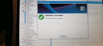

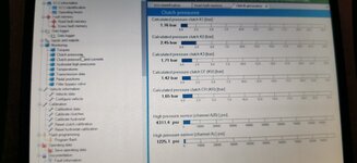

В Testman Pro уже ковырялся (нашел на просторах интернета) . Testman Service Edition стоит не малых денег.ZF Testman Service Edition сделает всё.
Только не путайте с программой Tetman Pro. (Тестман Про шляпа для старых кпп) Если надо Testman Serwis Edition обращайтесь, помогу.
