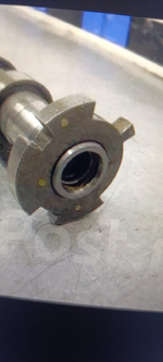

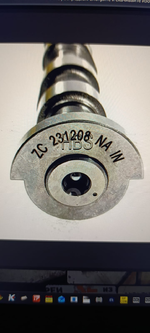

заменили двигатель 2.0 НА 2.0 G4NA NEW КИТАЙ, у них все одинаковое кроме распредвалов, вернее задающий диск под датчик распредвала другой и ошибка по датчикам распредвалов из 2 ( впуск и выпуск) они в обще не видят обороты распредвалов и запуск секунд 5 приходится маслать стартером.
Машина едет и работает ровно, но проблемный запуск и по диагностики распредвалы в одном положении цифры не меняются
Может сталкивались с таким можно ли отшить их или менять распредвалы? может прошивка есть под эти?
